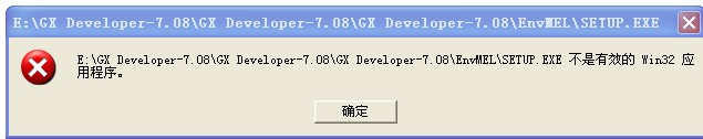

我的电脑不能安装三菱编程软件了,刚重装过系统也不行,三菱软件也试了几个不同的版本都不行

好像要先装一个什么软件。那个是和这个在一起的。

如果可能,把安装文件放在磁盘根目录下。或者你的安装文件已经被破坏了。

先安装共享环境再装软件

目录太长了,你把最后一个GX DEVELOPER 7.08 移动到E盘根目录试试

最好换个操作系统,其他方法未必有效!

把安装路径搞短试试,把前2层去掉。

换一个XP的系统看看

你的电脑可能已中毒了,而且三菱软件也感染了病毒.

可能是中毒了,建議先殺毒再裝GX,另外可以下載最新板的來試試

先装那个EVEN 软件,再装编程软件
