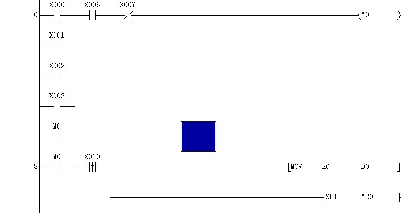

设计技术参数:四个呼叫按钮位置和编号与四个光电开关位置和编号上下对应。但按下呼叫按钮编号小于小车所在光电开关编号时,小车右行,行道呼叫按钮对应的光电开关位置后停止;当呼叫按钮编号大于小车所在光电开关位置时,小车左行,行走至呼叫按钮对应的下一个光电开关位置后停下(启动是判断小车是否在有光电开关位置上,否则不允许启动)

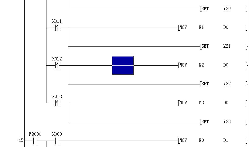

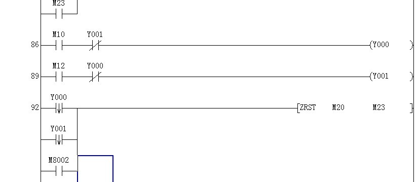

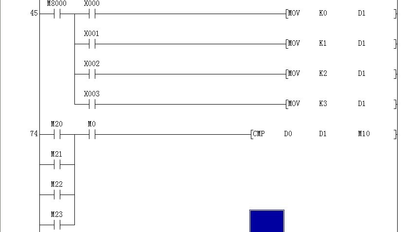

闲来无事写了个玩玩,还望大家指出不足之处,我也是初学。

好像紧急停止,停不了小车
