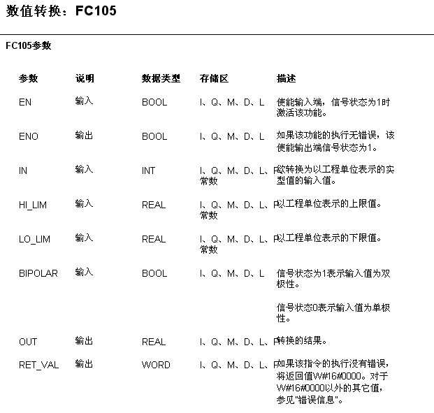

(二)SCALE这个语句的使用方式:
其实是没有这个语句的,是调用系统子程序FC105后出现的。它的作用是数值转换:
。FC105描述
SCALE功能接受一个整型值(IN),并将其转换为以工程单位表示的介于下限和上限(LO_LIM和HI_LIM)之间的实型值。将结果写入OUT。SCALE功能使用以下等式:
OUT = [ ((FLOAT (IN) ?K1)/(K2朘1)) * (HI_LIM朙O_LIM)] + LO_LIM
常数K1和K2根据输入值是BIPOLAR还是UNIPOLAR设置。
?BIPOLAR:假定输入整型值介于 ?7648与27648之间,因此K1 = ?7648.0,K2 = +27648.0
?UNIPOLAR:假定输入整型值介于0和27648之间,因此K1 = 0.0,K2 = +27648.0
如果输入整型值大于K2,输出(OUT)将钳位于HI_LIM,并返回一个错误。如果输入整型值小于K1,输出将钳位于LO_LIM,并返回一个错误。
通过设置LO_LIM > HI_LIM可获得反向标定。使用反向转换时,输出值将随输入值的增加而减小。

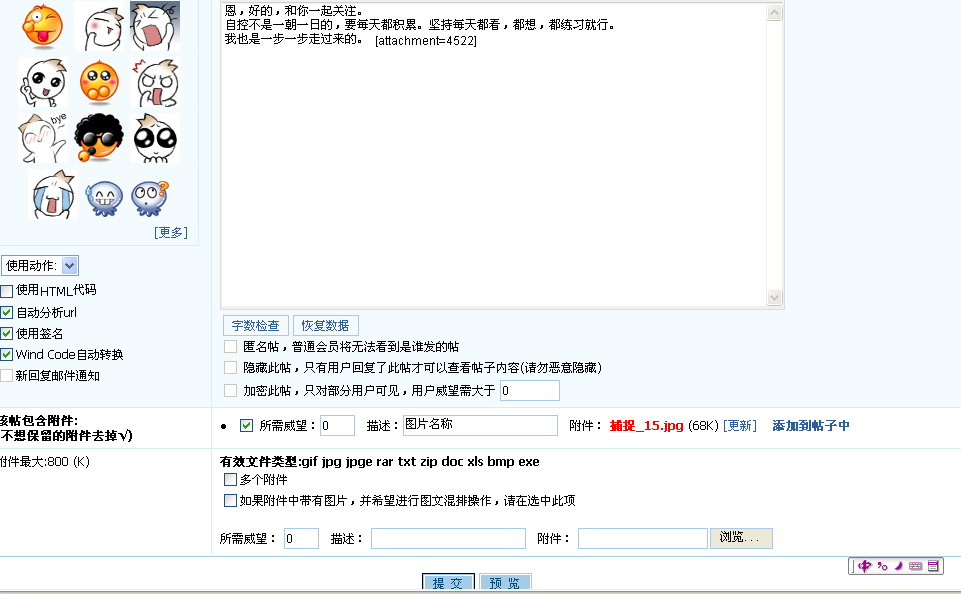

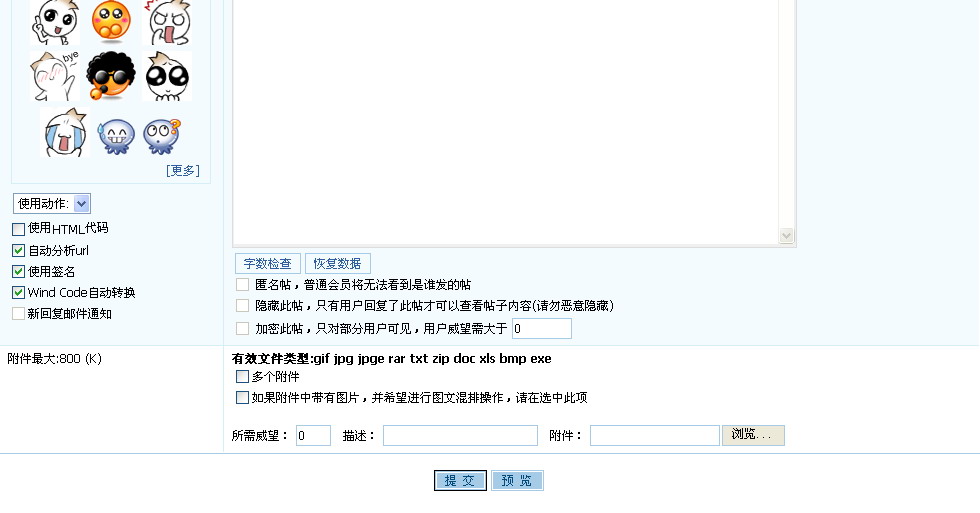

图片名称
关于发图片的方式,你看一下我抓的2张图,估计就会了。主要是选择复选框【如果附件中带有图片,并希望进行图文混排操作,请在选中此项】然后添加图片,点提交,就上传了。然后选择右面的【 添加到帖子中】就自动添加到编辑框的光标位置了。 上传图片

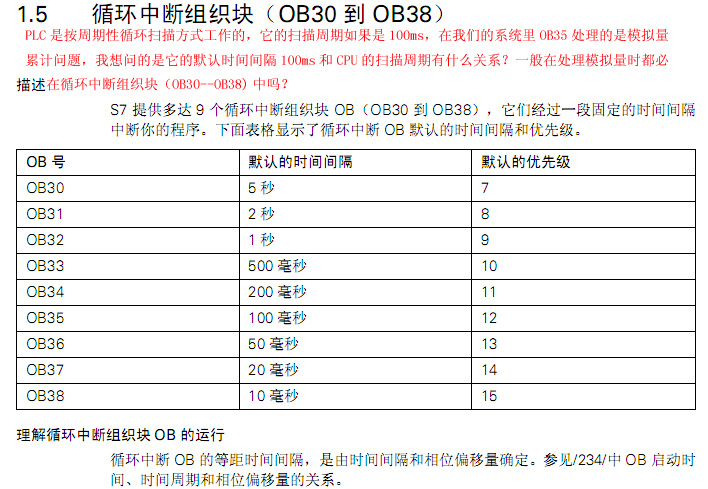

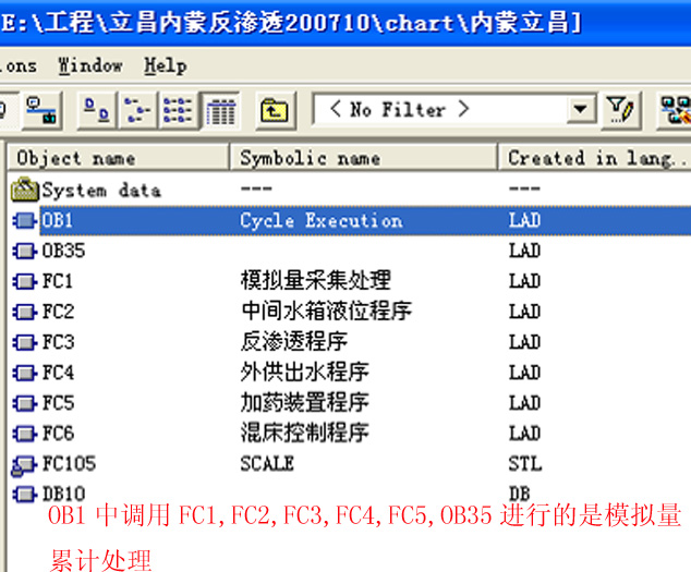

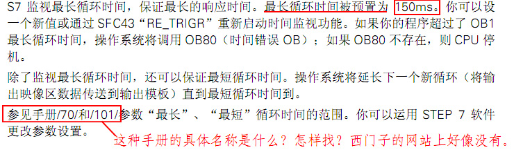

7楼  发表于: 2008-01-17 17:56

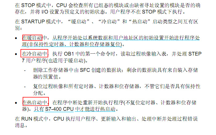

邓工能发图片方便多了,还是那个工程。我想先从程序结构和s7文档入手,至于编程细节,还有待时日。我的问题都在图片中用红字提出了。

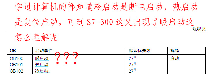

(暖)启动,启动时过程映像和不保持的标志存储器、定时器及计数器被清除,保持的标志存储器、定时器和计数器以及数据块的当前值保持(仅当有后备电池,如果使用EPROM 并且CPU的保持特性已赋参数时S7-300甚至没有后备电池)。OB100中的程序执行一次然后循环程序开始执行。      300系统仅支持该功能!
(热)启动 ,在启动时所有数据(标志存储器、定时器、计数器、过程映像及数据块的当前值)被保持, OB 101中的程序执行一次。然后程序从断点处(断电, CPU STOP) 恢复执行。这个“剩余循环”执行完后,循环程序开始执行。
冷启动 CPU318-2和 417-4 还具有冷启动型的启动方式。针对电源故障可以定义这种启动方式。它是通过硬件组态时的CPU参数来设置。 冷启动时,所有过程映像和标志存储器、定时器和计数器被清除(甚至保持的!),而且数据块的当前值被装载存储器的当前值(既原来下装到CPU的数据块)覆盖。 OB 102中的程序执行一次然后循环程序开始执行。
根据【中断的类型跟优先级】来区分先执行那个OB块。一般是【电源上电】→→【更新过程影响输入表】→→【OB优先级级别自动执行】→→【更新过程影响输出表】
模拟量处理一般是从OB30~OB38里进行的。
相关资料可以查询【SIMATIC STEP7 V5.4编程】手册P4-3页。

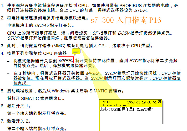

9楼  发表于: 2008-01-19 10:15
看起来简单的问题在西门子里变地复杂了。热启动对非保持型定时器,计数器,位存储器复位,我想这在具体的编程时对于数据的使用应该很重要如明明在第N步时计数器有值到N+1步时无值了……,冷启动是通过Step软件的设置来定义的而且只对西门子的具体型号的CPU318-2和 417-4,那么暖启动和热启动的具体实现是怎么完成的?对于CPU315-2DP停电后把开关打到RUN我想是对所有用户数据复位启动了吧?不停电的复位MRES(如图所示)呢?我只找到了【SIMATIC STEP7 V5.3编程手册】,在里面的【A 附录启动方式】里虽然讲了很多,但是还是没有具体到操作,可能我还没有看到这方面的手册。邓工您说呢?

400方面的我只作过选型、方案,具体的编程、调试都没有机会。我懒的去想,浪费脑细胞。因为没有实际需要,我很少去整这些启动的方式啊什么的。
你也不必过分关注启动方面的。现在你只要知道暖启动的过程,以及MERS复位就可以了。
以上是我的见解。

11楼  发表于: 2008-01-21 12:20
[font=黑体]是的我有点过分关注细节了,下图中还有问题,麻烦邓工了!
