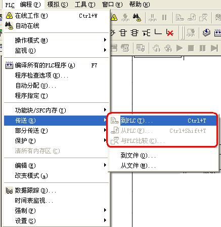

请问各位师傅门,我在安装的欧姆龙PLC CX-5.0软件怎么看不到上载和下载功能
小弟谢谢先

是试用版!
换一个高版本的,大都8.以上的在用

先在线之后才能使用这个功能:

按版主的方法,没错

兄弟OUT了,现在没人用5.0的了,9.0的都出来了!
