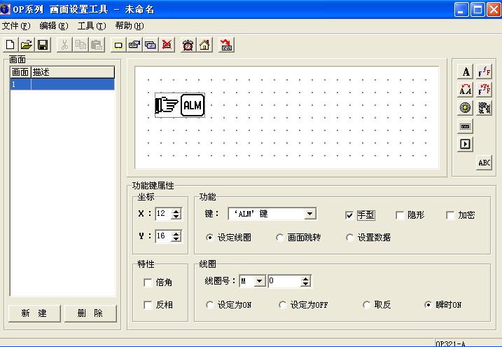

直接选择 功能键 就可以了 贴个图 你看看吧!1

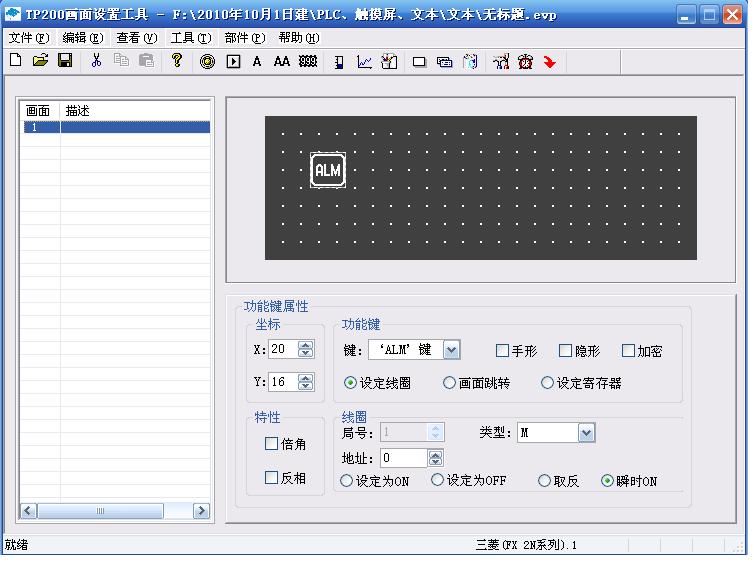

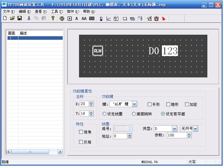

wjhwjl
查看wjhwjl的
发表于: 2010-12-17 17:20
文本设置如上

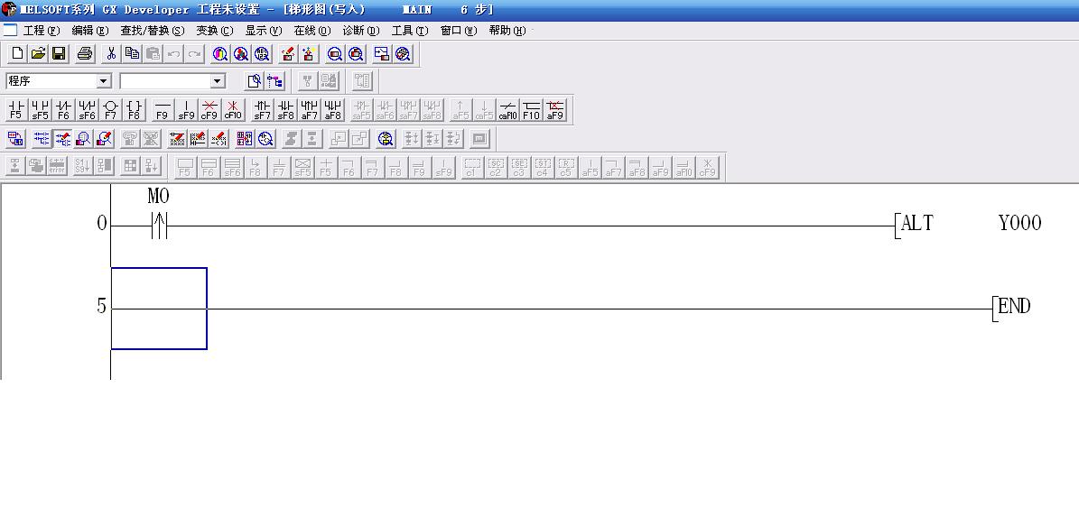

wjhwjl
查看wjhwjl的
发表于: 2010-12-17 17:22
PLC梯形图如上
wjhwjl
查看wjhwjl的
发表于: 2010-12-17 17:25
按下ALM键Y0应交替亮、灭,但实际却没有反应。
