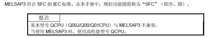

描述:图1
三菱 Q00J-CPU 能用SFC编程嘛?
三菱手册怎么提示不兼容Q00J的(见图1),新建程序的时候又可以选择SFC程序的?

的确很奇怪 我试了也可以

问了
Q00J CPU 能建一个梯形图程序、一个SFC程序的
