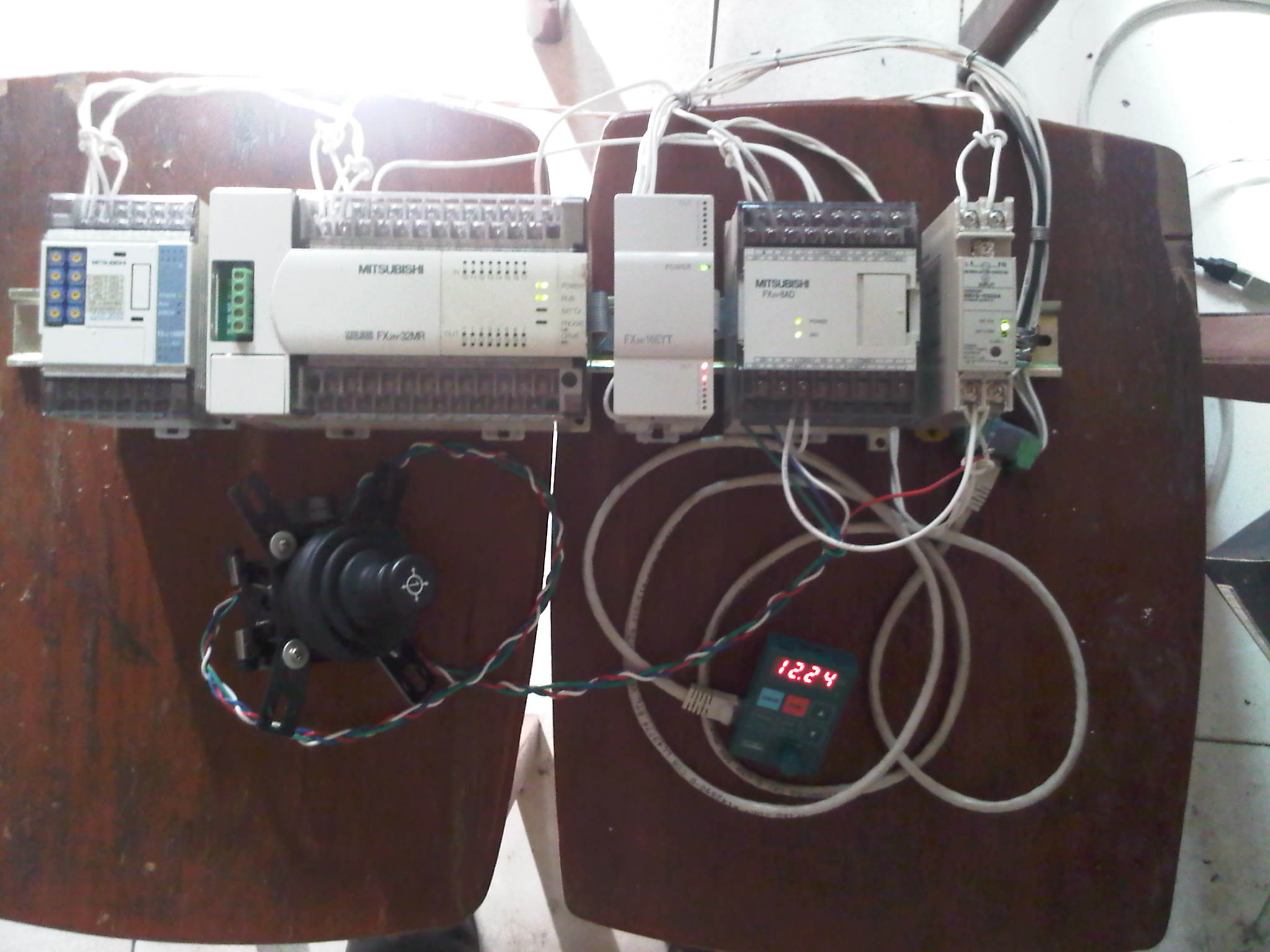

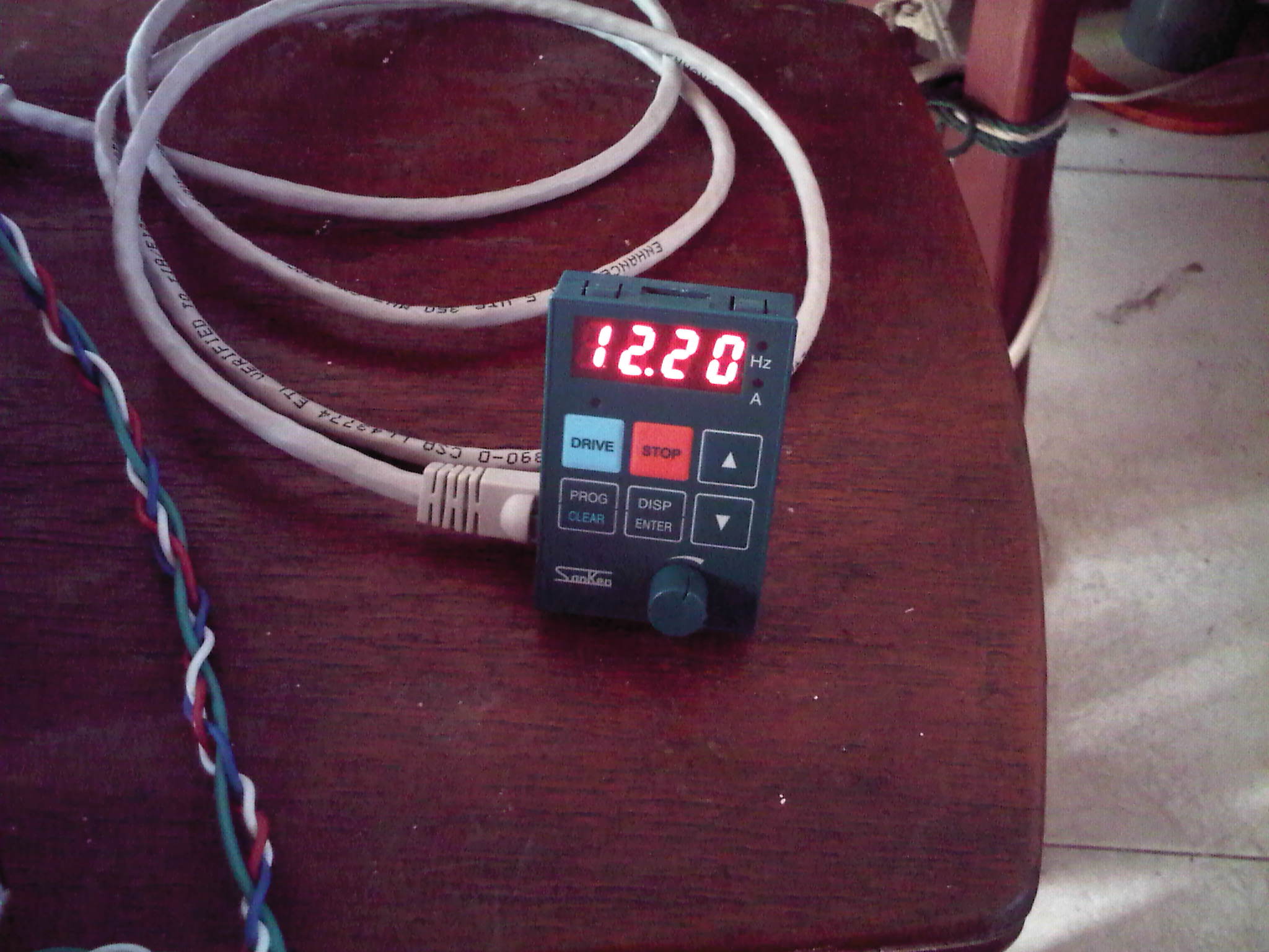

描述:监控界面

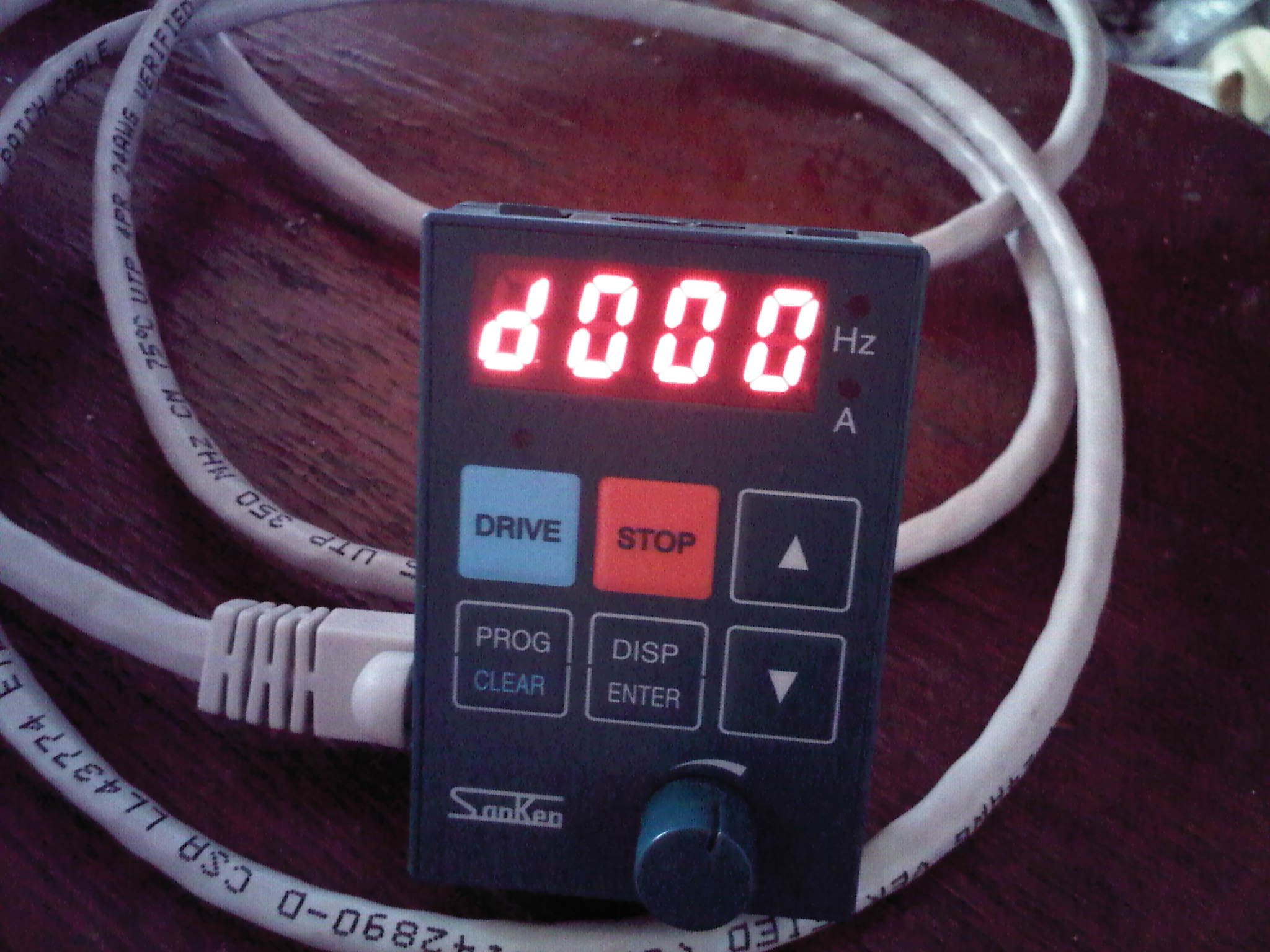

描述:D参数设定界面

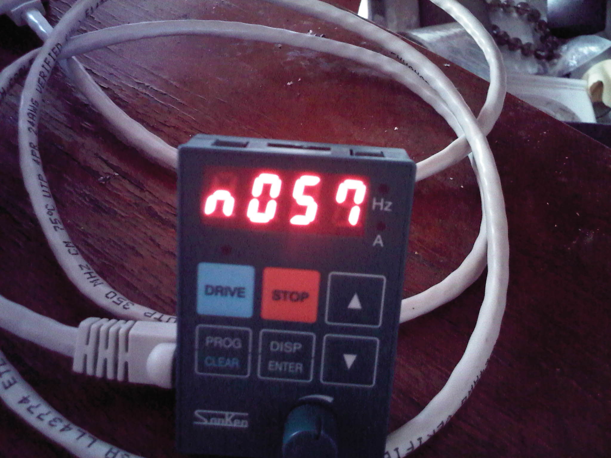

描述:N参数设定
描述:整体图
利用三肯变频器操作面板与PLC连接实现数据设定与监控功能。

其实东西也不多,就是主单元和一个晶体管输出模块在起作用。其余的是做模拟量用的。
如果用晶体管输出型的主单元的话,其它的都不需要了。
