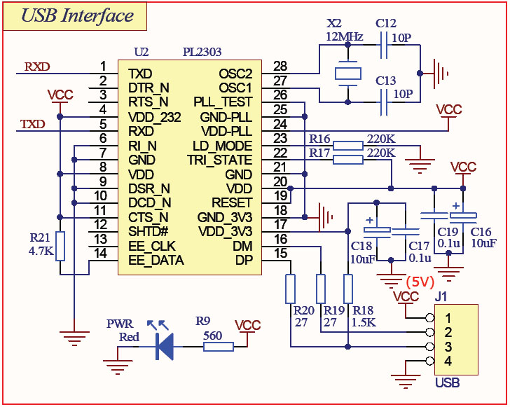

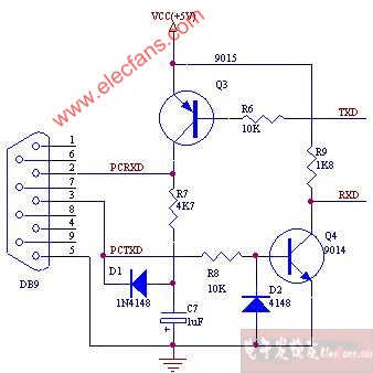

USB转串口图纸
图一 没有试验过 不知道能否成功 有时间的朋友可以试试
图二 试验成功
描述:国外普遍用的制作图纸

驱动呢?
不需要驱动程序吗?
eastrsf
查看eastrsf的
发表于: 2010-12-13 14:17
该网站上有USB转串口的万能驱动
