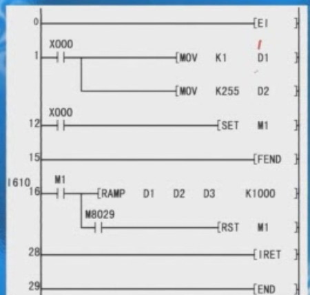

初学PLC,遇到了一个问题。
如上图,我按图输入到仿真中,可是D3并不累加,请大家指点一下,为什么会这样。

还有一点,我按图输入后,[FEND]指令是第14步,而不是第15步。不知道为什么会这样。

仿真不支持任何中断,任何中断中的程序都不被执行。

哦,明白天,多谢。

仿真不支持中断
