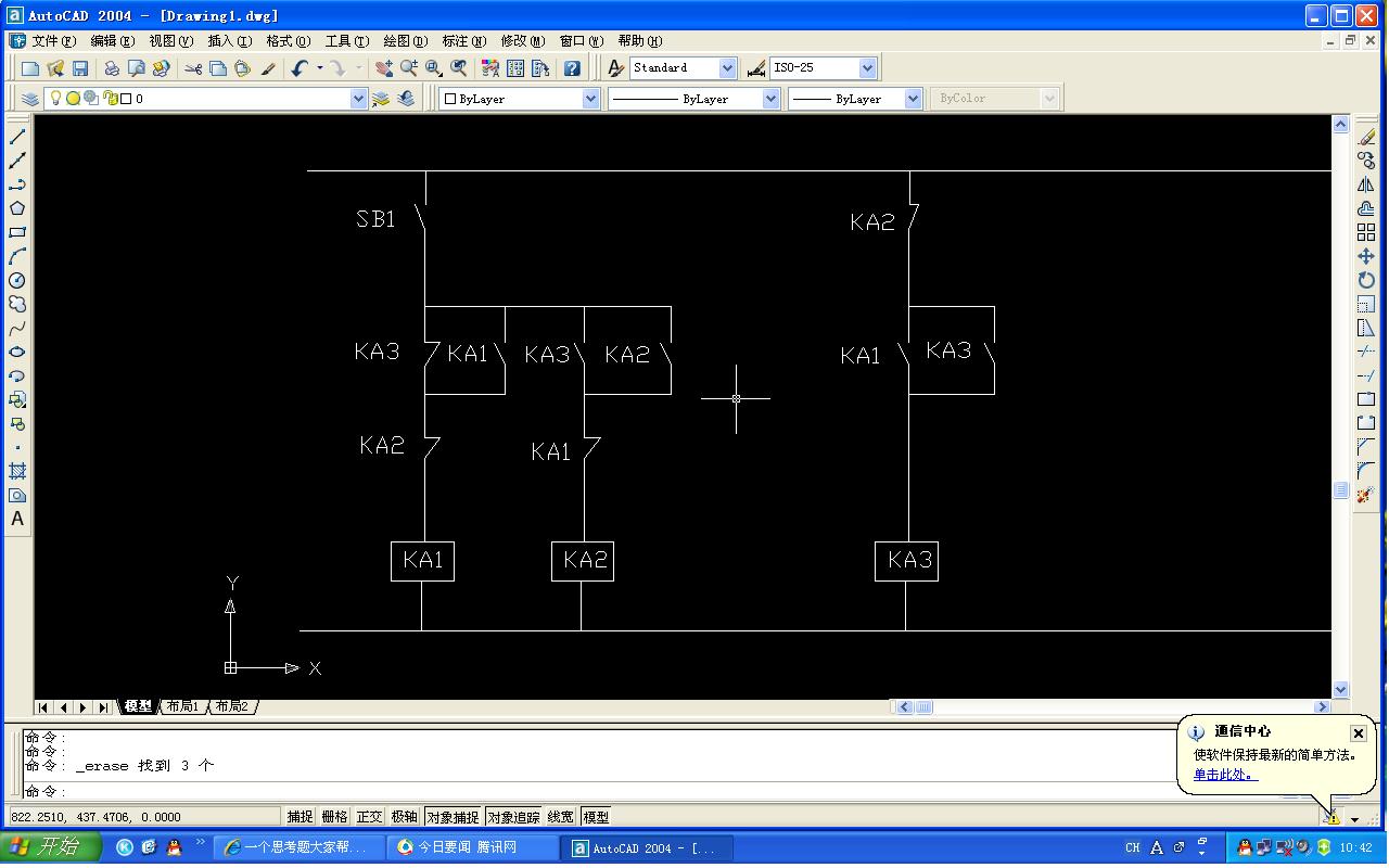

一个常开按钮,按下去开再按一下关,只能用继电器,不能用plc,这个电路应该怎么接

用两个继电器互锁,继电器要点多的那种

2个继电器,,,一个时间继电器
Doc1.doc
(114 K) 下载次数:23

LZ 有一种自锁的按钮是这样的!

用三个继电器实现互锁就好啦

同意六楼

引用第4楼360820于2010-12-12 10:44发表的 :
楼主要求是常开按钮,SB1是常开按钮可以吗?
