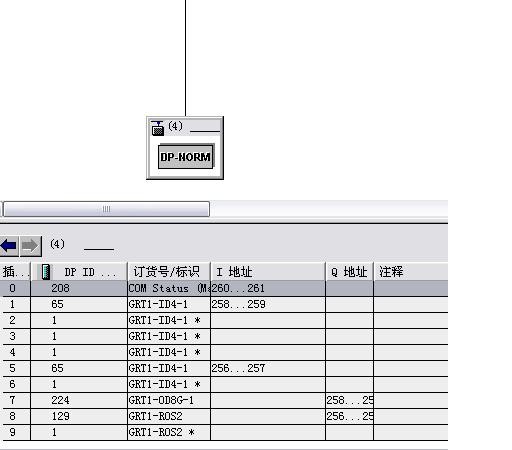

3楼  发表于: 2010-12-10 16:27
同意楼上,STEP7需要安装欧姆龙和SEW的GSD文件,在硬件组态里面,我安装后所有的地址都可以看到。(针对第一个程序)

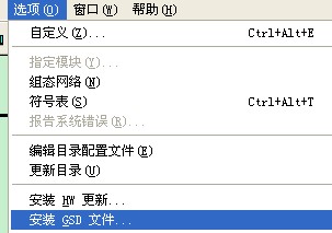

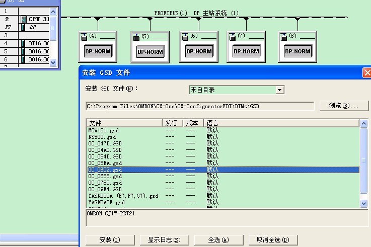

5楼  发表于: 2010-12-11 08:31
具体看下图,顺便吧OMRON的GSD文件压缩打包了
OMRON GSD文件.rar (20 K) 下载次数:23

10楼  发表于: 2010-12-11 21:20
请问三楼和五楼,我装了OMRON的GSD文件还是看不到地址呢,是不是我的软件版本低了,我的是STEP 7 V5.5 SP4+HF3的
我从硬件设置  -------中安装HW更新------从网上下载到的都是HSP文件格式不对,无法安装,
那位朋友有西门子和SEW的GSD文件可以发一份上来吗,谢谢各位的帮助与关注

11楼  发表于: 2010-12-12 12:23
安装要把你当前的工程关掉,不然会类似“有一个正在使用”的提示。
是安装GSD,跟HW没有关系。
GSD是每个厂家的文件,西门子只有西门子的。
我是从你提供的两个厂家的官网下的。
