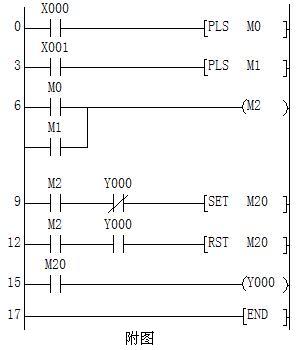

用两个开关控制一盏灯,输入点分别为x0和x1,程序满足下列条件:1..每个开关都可以单独控制灯的启停;2.也可以x0启动,x1停止;3.也可以x1启动,x0停止。

1楼  发表于: 2010-12-09 15:36
可能是我学艺不精,我还是觉得弄不清楚开关是什么开关,是自复的还是旋钮类型的。
如果是旋钮,不知道主要可以不可以
LD    X0
ANI    X1
LD    X1
ANI    X0
ORB
OUT    Y0

    11楼  发表于: 2010-12-11 07:28
    楼主的目的,应当是为了练习编程或熟悉指令。
    假设开关为自复位型按钮,并且是按钮按一下即松开,则可参见附图的程序。
