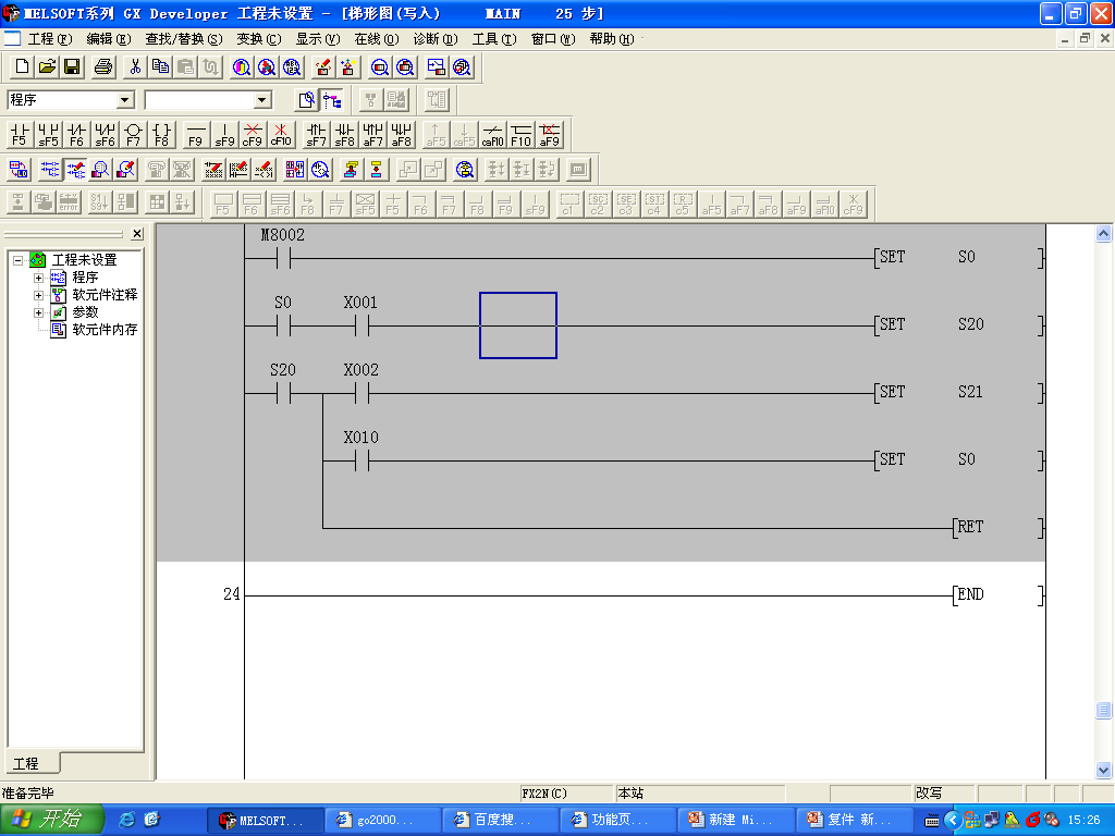

各位高手,麻烦帮我看一下,附近中的程序有什么问题,现在都没法转换。

S0和S20等触点应是双矩形框

哦,是这样!那新软件应该怎么写步进?
谢谢指点

步进用SET RSET,最简单。前一步SET,完成后到下一步时,RSET上一步

步进跟一般梯形图格式不一样的,你按照一般梯形图写法肯定不能转换了。建议多看看手册。

俺是直接写成指令表,然后由指令表转换成梯形图

ld m8002
set s0
stl s0
ld x1
set s20
stl s20
ld x2
set s21
ld x10
out s0
ret
end
这样可以了

步进写法不难吧,就SET,STL,RET好了,然后研究一下分流和和流吗,再看一下M8034,M8040的用法

你只有設定步進啟動條件~但沒有步進程序~~可是你最後又加了ret~~當然無法轉換嚕!!!
