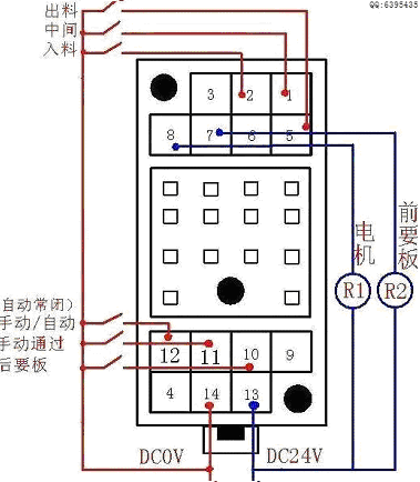

此设备用于大设备中间连接的流水线程序.使用的是迷你型的控制器,

发表于: 2010-12-07 10:40
先上电路图

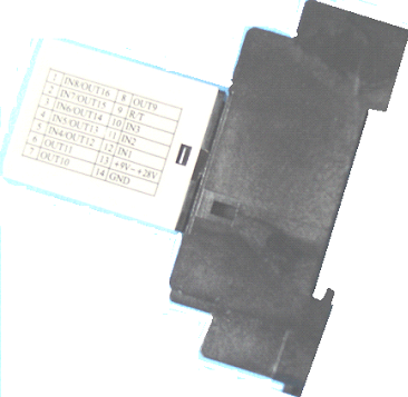

再来一张实物图

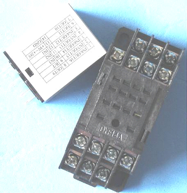

发表于: 2010-12-07 10:43
再来一张,如使用过此控制器,可以下载程序,一起学习研究,如没有使用过请勿下载.
