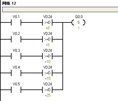

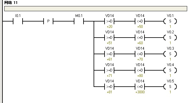

描述:12
多谢3楼的好心,实在太感谢了!有没有谁再帮个忙把这两条看看啊呀!

引用第4楼gentleman135于2010-12-06 21:38发表的 :
多谢3楼的好心,实在太感谢了!有没有谁再帮个忙把这两条看看啊呀! [attachment=51473]
这是两段关于数值比较的触发程序,这有什么看不懂?

发表于: 2010-12-07 08:43
描述:12
多谢3楼的好心,实在太感谢了!有没有谁再帮个忙把这两条看看啊呀! 11
这两段是模仿PID控制吧

发表于: 2010-12-07 09:36
那就是说这两条程序应该没什么问题吧?
我在设备上监控观察时发现网络11中的VD14里的数据为46~0左右,这是物品通过光纤的时间,应该不可能出现为0的情况吧?
实在不是很懂行,请哪位高人指点指点啊。

我的理解:
网络12:当I0.1上升沿且M0.1的状态为1时;数值VD14值在20~50之间时置位V0.1。同理只要满足数值VD14在值之间其有对应的结果。
网络11:当V0.1~V0.5其中有值为1时,同时数值VD24有对应的值时,置位Q0.0。
