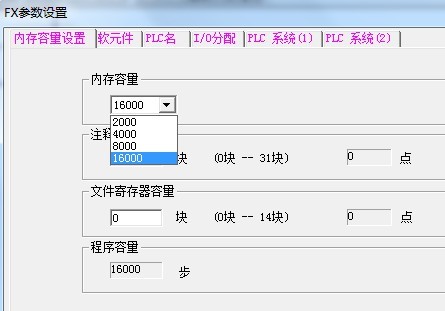

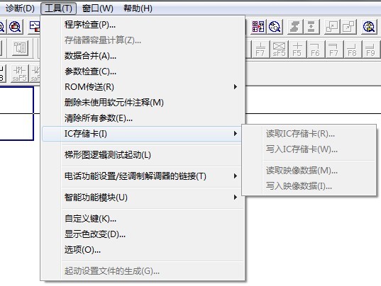

我用的是FX2N的PLC,内置的8000步存储容量以不够用,我编的程序是11200步就买了块FX-EEPROM 扩展寄存盒,请问如何将程序写入FX-EEPROM 扩展寄存盒啊?

得用FX-EEPROM-16

直接点击下载,会自动写入存储盒的
