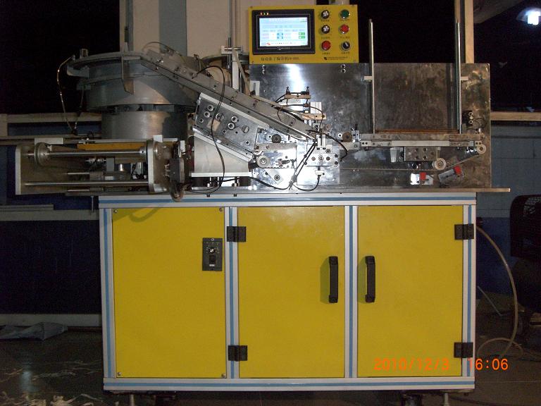

刚做成待出货的机器图片,薄膜电容器素子编带机
供大家欣赏!

    电位器调速做在触摸屏里比较好点,启动/暂停,停止/复位最好做在触摸屏里。

    回复7楼的朋友:
    触摸屏里面也有启动/停止按钮的,但一般用实体的元件耐用些,
    常使用虚拟的按钮容量损坏触摸屏的触摸板,所以考虑两者兼顾。
    关于调速放在触摸屏里面,我这个机器是调节振动盘的,是可控
    硅的调速板,不是调变频器的,所以只能用电位器调节了!

    是步进传动的吗。
