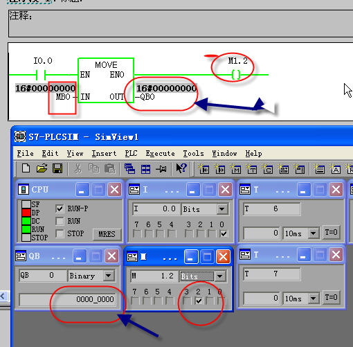

怎样在MB0里设置16#0F,也就是2进制的1111,把它传送到QB0里。我在变量表里设置的是地址MB0显示错地址,数字B#16#0F,200里有数据块里很好设置的,300里找不到像200这样的地方。没方向了。

我照楼主的去做了一次,可以,但重新在做一次结果不行了,可能是忘记步骤了,能再说说吗?

cvlsam ,仿真里面是照你说的这样设置数据,Hex 只能设置20以下的数据。如果是在300编程软件的程序里是在哪里设置数据。我已给你加分了,3分。谢你了。

可以在0~FF范围内随意设置。
附档中包含了视频,包括VAT表的使用。
