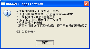

实在郁闷了,PLC 型号 三菱 FX2N 64MR

之前有遇到軟體問題,找新的軟體重灌試試吧

SC-09是不是查到了COM1的那个电脑口啊 ,如果是 建议重启计算机。 也许有其他的软件占用了COM1

你的电缆和PLC不匹配!建议你换个电缆,或者是从软件上设置一下端口!记住不要热插拔!

谢谢,楼上2位的意见。
回二楼: 已经从GX 7.08 升级到了 GX 8.86 问题依旧
回三楼: 电脑已经重启过了,COM从1换到COM5 都试用了,好像没啥变化。
正在怀疑是不是线的问题了。。。

还有别忘了PLC驱动!~

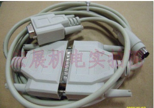

回楼上: 我的线 是 SC-09 RS232 TO RS422

检查通讯电缆,查看参数设置,要注意PLC的型号选择等。软件一般出问题的可能性不大,为了验证电缆,换台电脑或者PLC通讯看看。

国内SC-09不是你发那个样子的
我估计你线是不是换一条试试

用别的PLC和线试试。这应该是没有通讯信号,硬件没有联通。

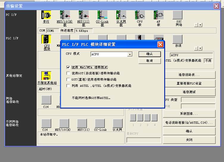

建议楼主关注下8楼的提示,当连接A系列PLC时,需在MAC/MTA透明模式项大狗
