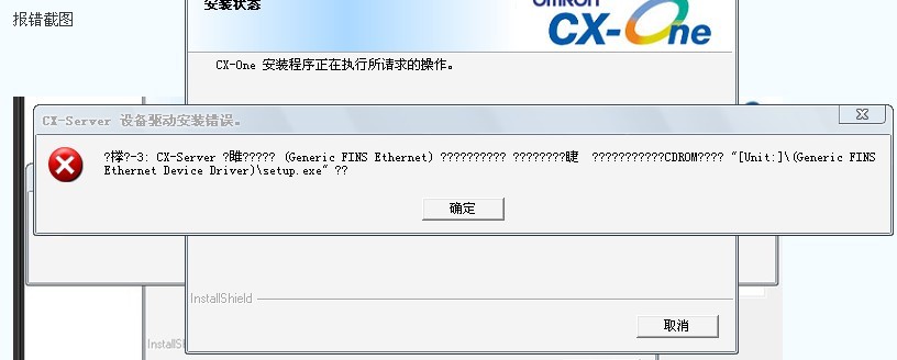

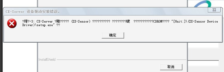

在安装欧姆龙cx-one3.0或者4.0时 都会出现 提示:CX-server 驱动安装错误的提示 继而程序无法继续安装下去
求高手帮助 非常急着要用此软件。。
4.0报错截图
3.0报错
[ 此帖被tdy1983在2010-11-26 13:58重新编辑 ]

难道你的PC曾经安装过CX-ONE2?

我按过 Cx-p7.3和cx-scx-simulator_v1.5和1.8绿色版
用360 卸载了
在安装CX-one3.0 he  4.0时 就出现这样的情况
望帮助

引用第2楼tdy1983于2010-11-26 11:10发表的  :
用360 卸载了
360?
请使用CX-ONE安装盘(3么在CD3上,4么在工具目录中)进行删除。
360的野蛮删除方式并不适合欧姆龙。
Good Luck~

我之前不太懂啊 造成现在这样 该怎么样解决呢?

用CX-ONE的移除工具。名字:CX-One Remover

楼上的朋友 我已经把CX-p7.3 Cx-p7.3和cx-scx-simulator_v1.5和1.8绿色版都卸载没了
刚才也用你说的那个了
不行啊 还是安装时出现那个报错
求高手 解答疑惑啊
急急急

重装系统再装吧,,注册表有些东西没有卸载干净引起的。

。。。。。。晕了 能不重装系统吗 又可以清理注册表这些东西的吗
我电脑装了太多东西了 。。。
哭了

重装系统

真的没有其他方法了啊
哭。。。
