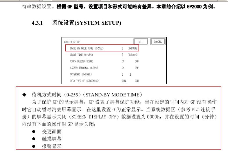

   GP37W2屏保怎么设置那位大侠能够告诉我吗

引用楼主xt5818于2010-11-25 20:43发表的 GP37w2屏保问题 :
附件: proface用戶手冊.pdf (687 K) 下载次数:36

O(∩_∩)O谢谢 手册看不明白
