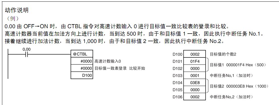

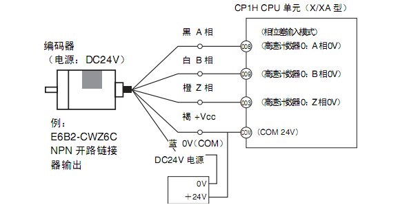

今天刚好看这个,OMRON,你也看下吧
关于旋转编码器的用法
