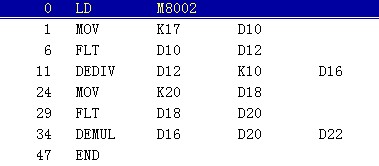

如题,怎样进行小数运算?例如20乘以1.7,请能者指教,不胜感激!!!!!

转换成二进制浮点数运算

FX3U或以上机型直接可以进行浮点数操作。

以上为正解

四楼的程序正确
