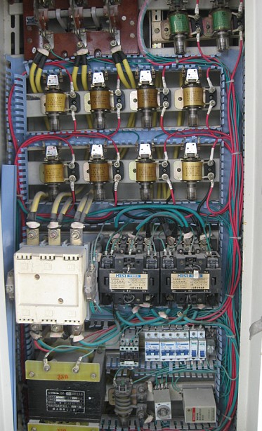

请查看,自己的

能说一下图里的都是什么元件吗?

什么意思?

什么意思?干什么?

说一下图里的都是什么元件吗

就是上面的十个东西是什么东西?

是互感器吗?

电流继电器,主要用在绕线转子式电机过载保护的!长时间过载会加热继电器里面的油,推动活塞,从而断开控制部分

还是头一次看到这种电流继电器呢
