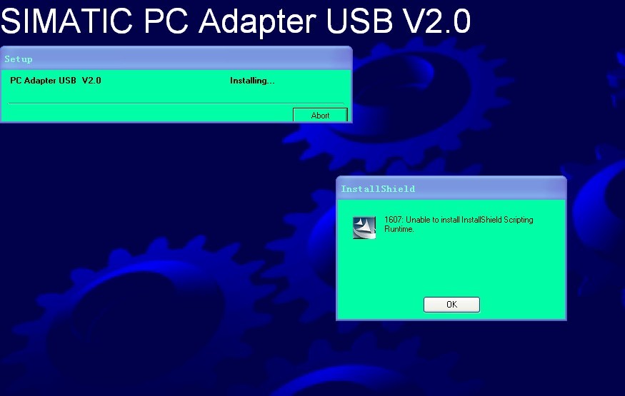

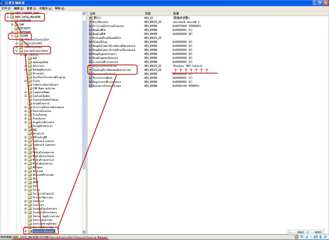

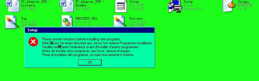

大家好:我下载的西门子300编程数据线文件打开怎么安装不上驱动,安装时提示错误,从新启动也不行,打开注册表里没有要删除的文件。是怎么回事呢?提示错误见附件、谢谢!

确定注册表的路径找对了?

谢版主了,找到那个文件了,删掉就安装上了。

唉,还是没装上哦,见图,怎么回事呢?

关闭杀毒软件之类的,应该可以的。
