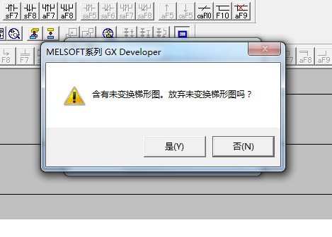

我学习编程没几天,编了一个小程序想模拟下看看,可是写不进去,写进去的时候会有提示,如图,再简单的都会这样,请高手帮帮小弟!!!谢谢!!!!!!

那你就转换一下了

怎么转换

按F4

谢谢!!!1已搞定

你先转换啊,在主菜单上就有一个转换啊
