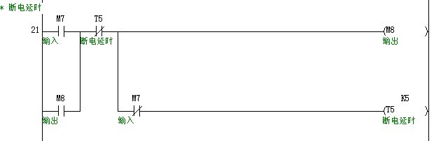

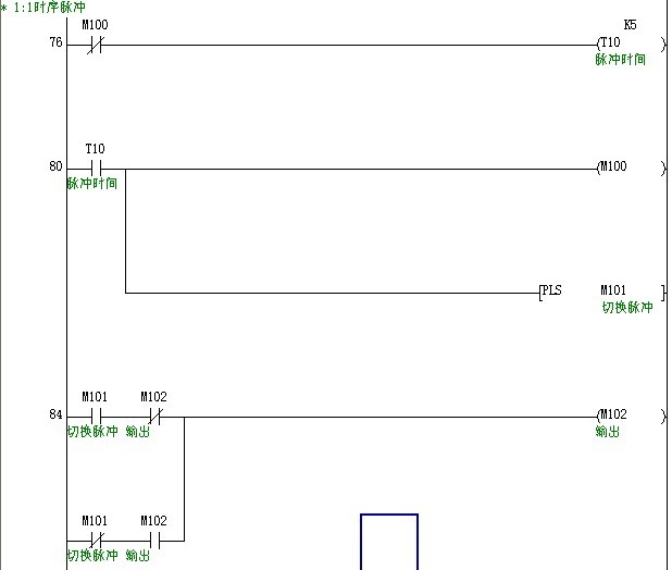

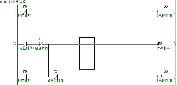

在你没看之前看你能想多久,高手也来试试!有点新意!看了记得顶哦呵呵  特此注明这是一个机械电路!请大家不要走捷径用PLC的方便指令!!!

    不错。1比1的可调脉冲。

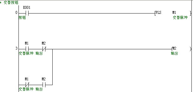

    描述:1:1时钟脉冲
    描述:任意比例的时间脉冲
    描述:断电延时电路
    描述:交替按钮电路
    一下是一些常用的电路了

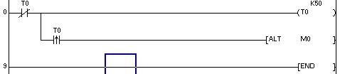

    楼主的脉冲程序还不够精简啊
