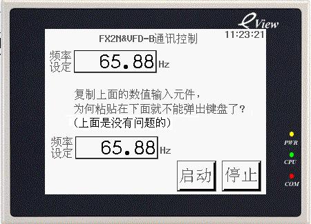

如图,为什么数值输入元件放在屏幕下方就弹不出数字键盘呢?而放在上方又可以弹出呢?我的软件没有用错。请教知道的朋友,这是怎么回事?下面是我的那个工程的文件。

是你使用错误,键盘超过了下限,你键盘的位置在6#画面可以看到。你可以做一个全屏键盘这样就不会使用错误。

你可以自己对键盘位置进行设置啊,让它在你所设定的某个区域弹出

在第六个窗口,把键盘的直接窗口的读取地址改为LB9068就行了
