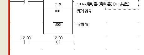

关于欧姆龙编程的问题,我写出来的程序怎么 是这样的啊那个高手指点下。我用的7.3的软件,程序写每行后面不接后母线。

同一条中不允许多路输出。
请将输出12.00另起一行。

什么意思不太明白 怎么另起一行啊 谢谢

知道了谢谢
