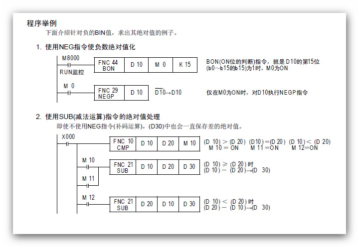

FX3U有对一个数取绝对值的指令吗?

没有直接指令,但是可以 通过NEG或者SUB得到一个数值绝对值。
参照FX3U_FX3G指令手册第285页。

这一页我看到过。不过还是非常感谢。

判断符号位?
0,不变
1,则全1减去当前值,譬如 拿 0111 1111 -0XXX XXXX
谁知到计算机里绝对值是怎么个计算的?

....其实就是取反

求绝对值就是求补码运算
