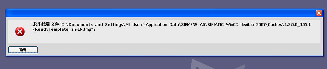

各位好:本人在安装WinCC_Flexible_2007软件后(安装正常)。在新建一个工程时会出现如图片的提示信息并无法
新建项目。
安装后能够正常创建新项目,但是当关闭软件重新打开后却无法新建项目。
请问各位这是什么原因导致此问题的?

http://www.ymmfa.com/read-gktid-81908.html

安装SIEMENS的软件后,优化系统,最好小心点。

我靠着问题,我也出现过,打开已有的工程没问题,就是不能新建了,难道真的是优化系统的问题???
