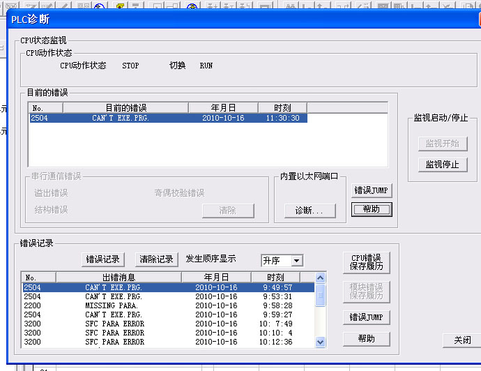

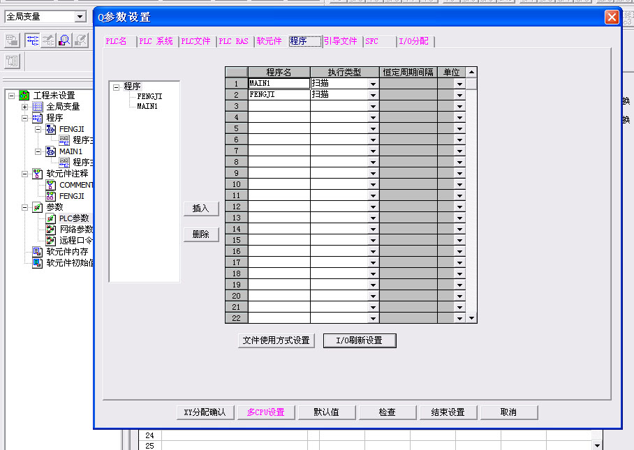

我现在用的是Q02H的CPU,用多个程序文件,程序都是用SFC编写的,现在把程序下载到PLC后,PLC出错,监控错误代码 2504 用帮助查到的信息为 “ 执行了两个或者更多SFC一般程序或者控制程序。”使用单个SFC程序,就没有出错,我看手册上是支持多个程序文件运行的,现在不知道如何处理,我不想把多个文件合成一个文件来做,那程序不好管理,而且程序规模比较大,有万多步。有多程序文件编写的大侠来指导下如何设置PLC参数?
