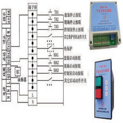

描述:DQZ-II抗晃电智能电机控制器
DQZ-II抗晃电智能电机控制器
一、
产品特性和功能:
1、
抗晃电功能:随着电网的发展、容量及规模的不断扩大,晃电现象发生的频率越来越多,由于现代化工矿企业生产装置的规模越来越大, 晃电持续时间虽然比较短,但对生产的影响却十分巨大。瞬间的电压波动将造成数百台电动机跳闸、设备停机,电网电压恢复后电机不能自行恢复运行,导致连续生产过程紊乱,并有可能造成生产及设备事故。对于大型装置来说,如果人工进行恢复,花费的时间比较长,而对于一些无人值守的野外装置,恢复的时间就更长。这对于石油、化工、农药等连续生产装置来说,产生的诸如安全、环保、废品、原料浪费、产量降低、效益低下等一系列损失是非常巨大的。根据交流电机的运行特性分析, 短时断电对电机转速影响非常小,电网电压恢复正常后,立即恢复电机运行是完全可行的,而且启动的冲击电流较小(接近额定电流),从而保障了重要动力负荷运行的安全性和连续性。本设备应用后,当电网电压超低和断电时间小于整定时间时,只要电网恢复正常,电机将自行恢复原运转状态。
2、
简化控制线路,无限扩展控制终端:随着自动化程度的提高,电动机的二次回路也越来越复杂,化工装置机泵的控制除基本热保护外,一般都有三地控制:配电盘控制、现场控制、控制室控制,其控制回路越来越复杂,线路节点较多,故障率非常高。而且由于常规二次控制回路停止和热保护均采用串联接法,各控制终端互相影响,线路故障易造成全部失控,检查处理的时间较长,对维修人员的素质要求也较高。而该产品采用的并联控制方案彻底改变了这个现状。本产品将启动、停止和保护均采用并联接法,电机运行时控制回路无回路电流,各控制按钮互不影响,单个控制按钮故障不影响电机运行,特殊情况下可在电机运行时带电检修现场按钮。
3、
防止保护误动作:将传统串接的保护节点改为并接,能防止无功耗保护产品控制回路中易发生的重复性动作,扩展了无功耗保护产品的应用空间。
二、
电路接线:
