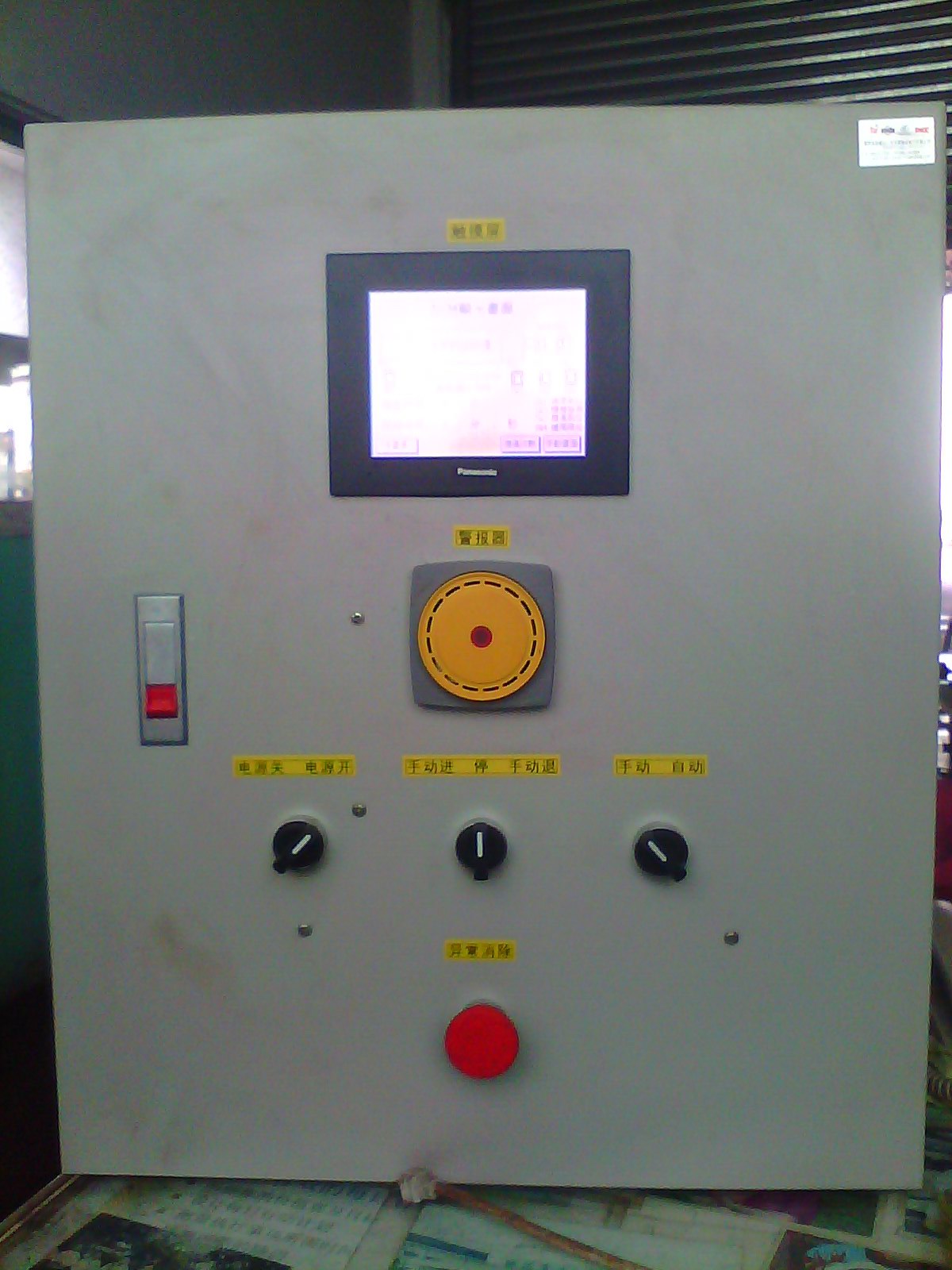

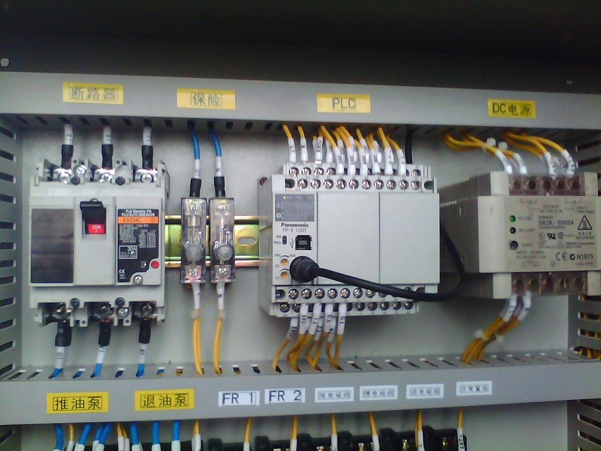

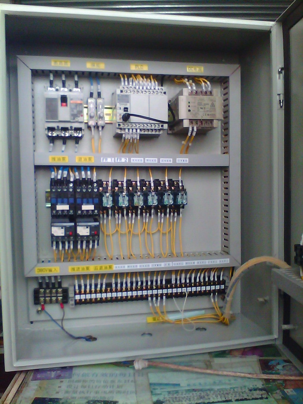

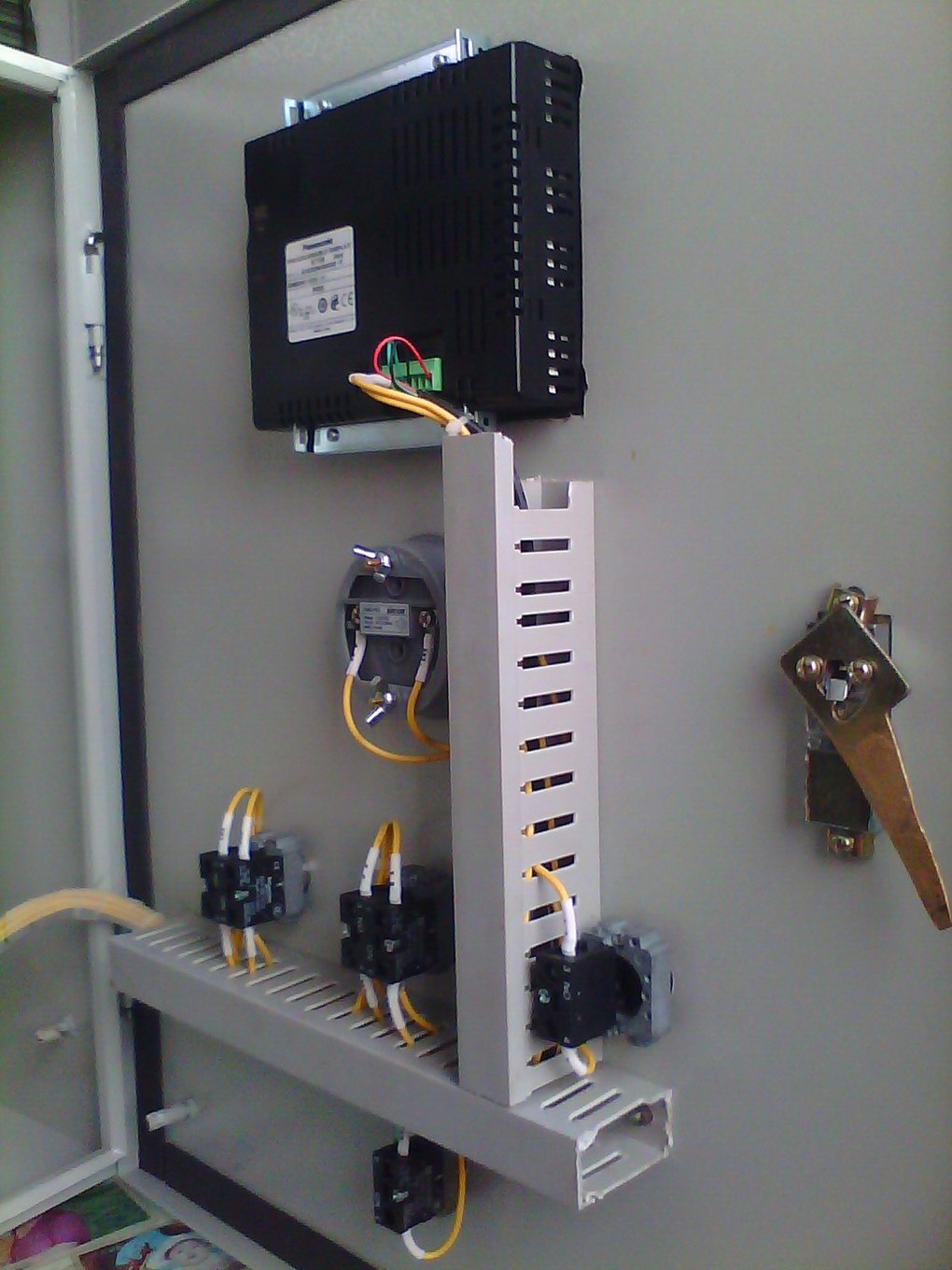

最近听从兄弟们的建议,淘汰掉老式的数码管,买了台硕方的线号机,做出来的的东西确实显得规范和漂亮
多了。大家猜猜看这个下面这个柜子,收费多少呢?不包元件,产品选型,编程(720步),安装调试,PLC
输入12点,输出6点,触摸屏23个画面(以前不会用PLC控制触摸屏画面这次人家老板要求要把所有的故
障和处理方法,设备的运转状态提示等通过单独的画面来提示作业人员,方便快速的处理相关问题,摸索了几天
居然给我搞定了呵呵,。私活是多,就是累呀,为了生活没办法呀。请师父们多提宝贵意见,方便
下次做柜子的时候注意,谢谢。

兄弟如果把中间继电器公共线拉到线槽里面再转弯那样的话更加美观。

中间继电器的共公线进不进线槽到是无所谓!主要的是布线合理,元件排列整齐看上去就舒服.

难看,特别是下半部

请问怎样才会好看点呢?
