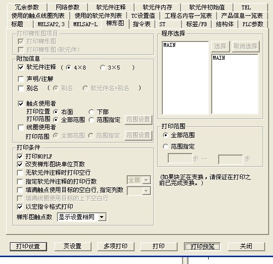

将编程软件里的程序拷出来 怎么弄??
放到word 或者pdf 里? 怎么弄??
多多指教

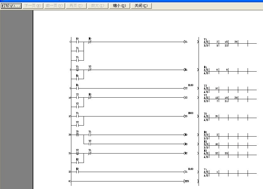

可以用GX直接打呀,不过要在安装软件时先选上打印。发个图看看吧。

安装虚拟打印机,打印即可!

最好的办法是安装PDF打印机。

谢谢8楼的PDF打印机
