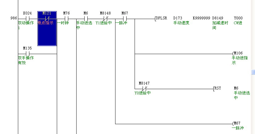

请教三菱PLC控制步进电机点动的程序怎么写?
X000 MOV K50 D0
X000 DPISY K1000 D0 Y0
对不对,为什么没有输出?
为什么控制步进电机由A点到B点的时候可以,点动就没有了?

y0,y1二次驱动要m8147,48过一个周期以上
