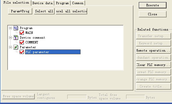

我想读出PLC内存里面的程序,显示测试连接成功以后,下一步怎样读啊。我怎么读不出来呢,赶紧帮帮吧,先谢谢了

什么品牌的PLC?哪个型号?
三菱牌子的,型号是A2USHcpu-s1朋友帮帮忙,先谢谢了。

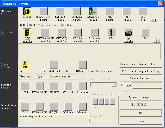

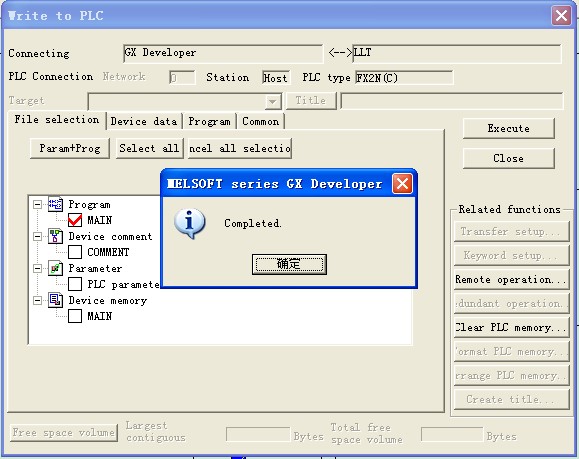

在通讯测试OK界面点击右下角的OK(确认),弹出读取PLC程序的窗口
根据需要选择,然后点击右侧上部的Execute(执行)。

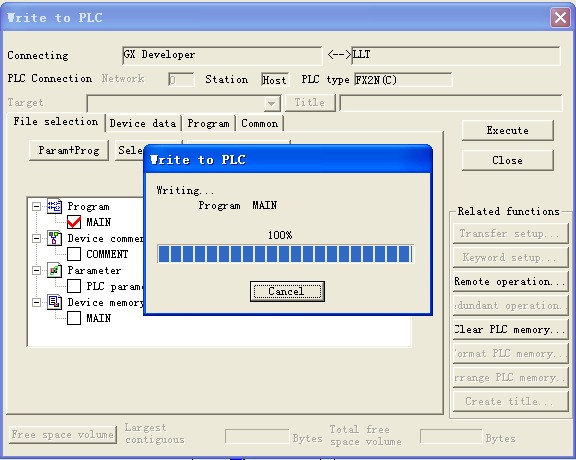

说明:我现在没有空闲的PLC做实际的连线截图,第二张截图是在仿真时模拟写入PLC的截图。所以只截了下班部分,和读取时的一样。请参考。
能告诉我写入的方法吗,最好有截图的,先谢谢了

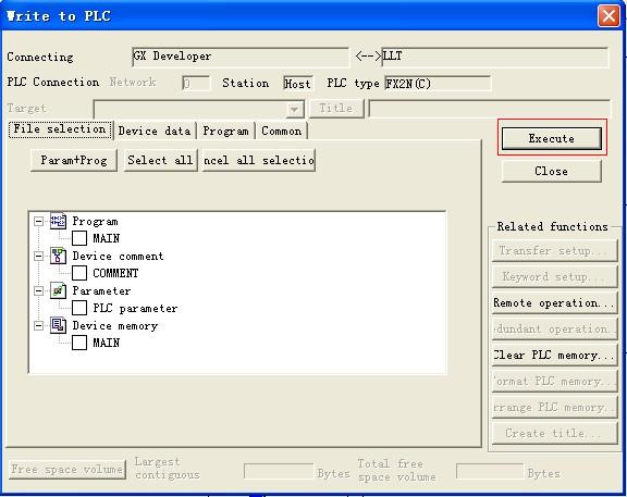

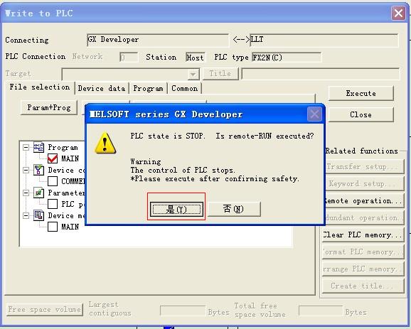

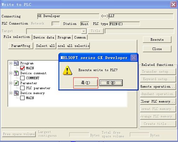

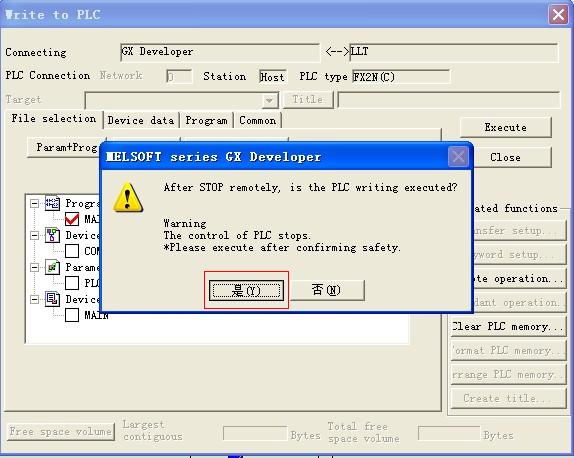

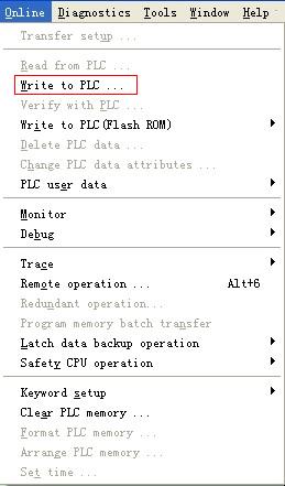

在已通讯OK及联机的情况下的写入过程:
[ 此帖被wei0212007在2010-10-07 13:06重新编辑 ]
