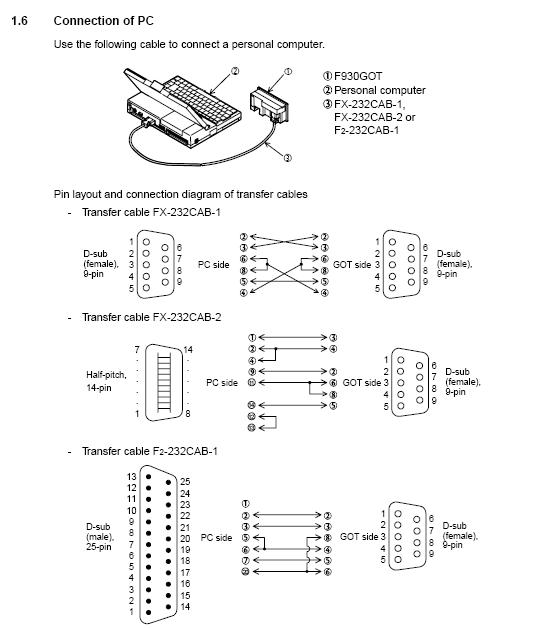

请教大家三菱触摸屏F930用哪个软件啊和上么样的数据线啊!谢谢大家指点!!

GT DESIGNER 2可以啊,弄个RS232线就好了哇

发表于: 2010-09-21 14:31
cable

建议软体用GT11。。RS232。。如果想速度快点可以用CF卡。。
