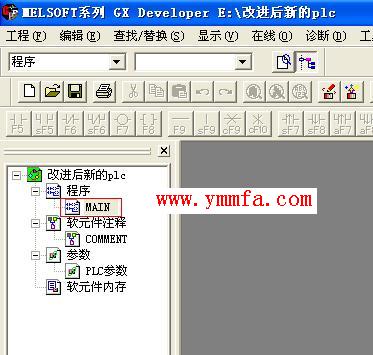

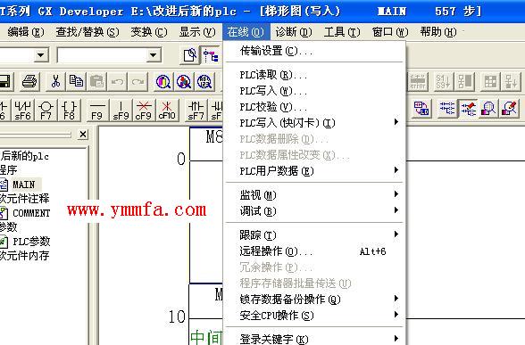

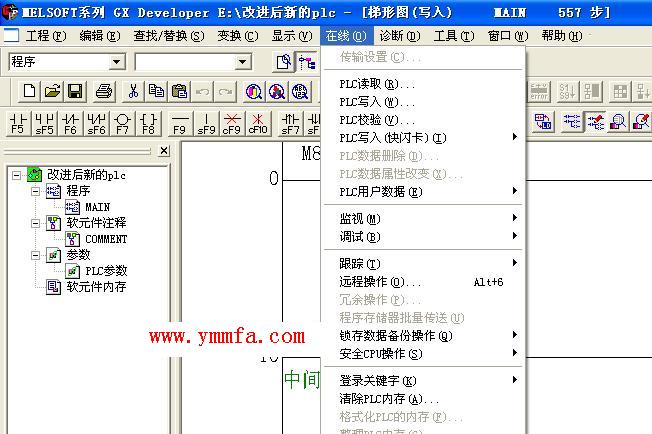

如果在某个编写好的程序中使用过监视功能,可能会导致GX Developer 在线\转输设置变灰
这样换另一台电脑的时候,可能会由于无法改变COM口等传输设置导致不能写入到PLC
现象如图:

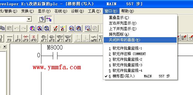

解决方法如下:
先点击 窗口\ 关闭所有画面
再点击程序下的MAIN
操作后,传输设置恢复原样

    这个大概是正解了。我是点改变PLC类型解决的。
