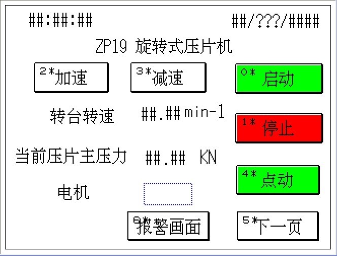

情况简单,我有F930触摸屏和FX2N PLC,想让触摸屏上显示时间,但是我不会设置,感觉应该从PLC上设置时钟,请会的大侠给个样例,谢谢再谢谢,在线等

在用PLC---TRD指令把时间读出来。
在触摸屏上设置相对应的寄存器

LD M8000 [TRD D100]

直接引用D8013~D8019好了

可以直接在触摸屏上设定时间啊

直接用触摸屏上的日期、时钟

D8018年D8017月D8016日 D8015:D8014:D8013

可以直接用触摸屏上的时钟啊
