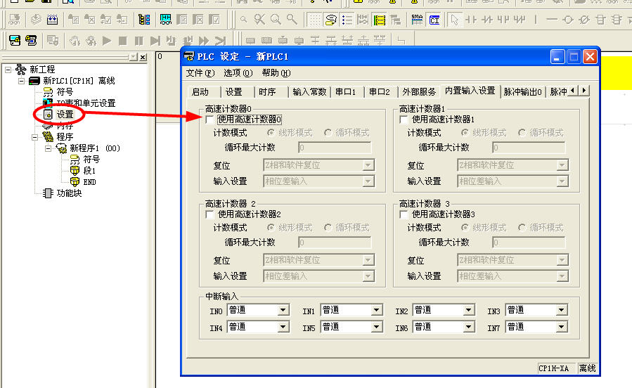

请问这个系列的输入点多可以用来作为高速计数器的输入点吗?怎么设置该点作为输入点呢,是不是随便接个点,当PLC检测到有高速输入时就默认该点为高速输入点?

手册上不是有吗?附件参考
请问一下:你的附件上面08是
(A相/加法/计数输入)而在PLC里设置为增量型脉冲输入,这样子没有区别不?

仅0~3为高速输入点
通过软件勾选进行设定功能。
