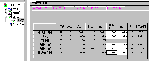

用GX developer v7怎么设置D存储器的锁存范围(掉电保持)

PLC参数。

2n可以,1s1n不知道了
