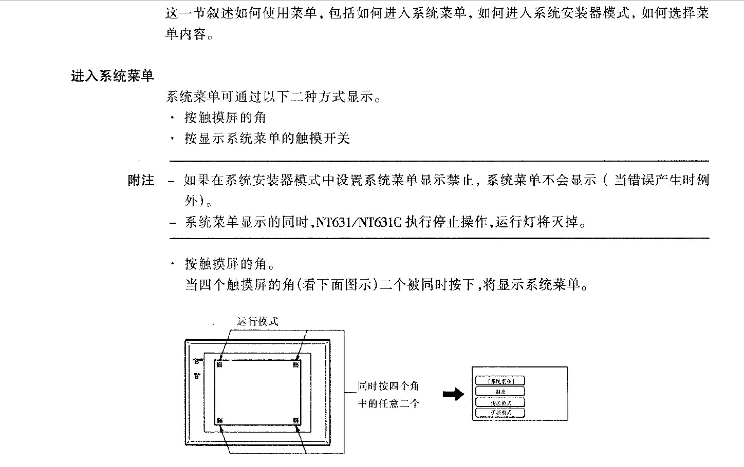

任意两角是错误的,好象是左上角,你试下吧.记不太清楚了,

断电!按住左上角!上电!

先断电,在按住左上角(上电时手不要松开)再上电

NT631必须先与PLC联接运行程序画面,然后才能按左、右上角进行系统界面,单纯触摸屏上电且按左上角只能进入系统初始化界面。
我刚试过的,不过我用的是EV2,EV3就不知道了!

首先感谢各位大师的回答,这屏我也致电上海欧姆龙售后了,售后说:无论在什么状态下,哪怕就是给前系统安装者禁用了按两角弹出“系统菜单”,但是按住触摸屏“左上角”上电一定能弹出“系统菜单”,而我的NT631C没有任何反应,最大可能是触摸板坏了,这种故障在欧姆龙的维修记录是很高的,现在唯有更换触摸板先了,要是更换触摸板后好了,我也会发帖上来给大家报平安,再次感谢大家的关注!

EV3的触摸屏,触摸板坏掉的很多,不知道什么原因,我就换了N个了
