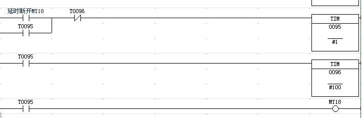

在工作中,常需要控制一个设备的延时断开。比如,按下一个开关,线圈马上接通,过规定的时间后,断开。我是如下写的,有没有更简捷的写法?PLC里面的定时器有没有专门的延时断开触点?

西门子的PLC有这个功能, 可以延时时间到断开
