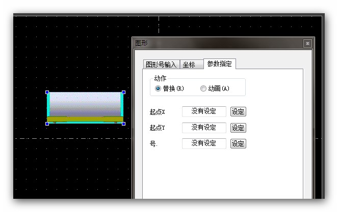

和S7200报警位地址M20.0、20.1、20.6、20.7、21.2、21.3、21.4,plc对应位有报警为什么报警区域没有显示呀?
移动图像;plc设置为V100.00和v110.00on,vd101,vd111赋值x坐标,vd102,vd112赋值Y坐标为什么图像继电器换是没有显示!请大家帮忙一下!谢谢了!

连个动画参数设定都不做,还在指望有动作,不仔细看我回帖,想省钱,又不向我买,你家供应商太好赚钱了。
画面开始宏中 BSET 读写区的第4个字的第3位 在你的程序里:PLC[V000073] (ON)
Regards
可以告诉我为什么要把v73ON吗?
