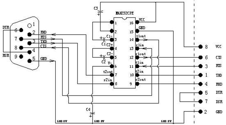

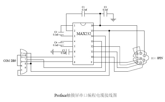

各位老师,下面是两个PROFACE串口编程电缆图,究竟哪一个正确???

第一个绝对正确,我做过并试验过,效果好得很,第二个就不清楚了.

第一个正确,

其实都正确,只是圆头8针的编号刚好相反,第一个图从右下开始数,第二个从左下开始数.对吗?

第一个正确
