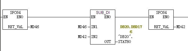

这是一个计算机器速度的程序,可是怎么算出来的呢

无非就是计算一下一个循环周期的时间而已。

在一个扫描周期中,SFC46将系统当前时间存放在MD46中和MD42中,由于时序关系,在做减法时,MD46里保存的是当前扫描周期系统时间值,MD42中保存的是上一个扫描周期的系统时间值,所以md46减去md42就是一个循环周期。
