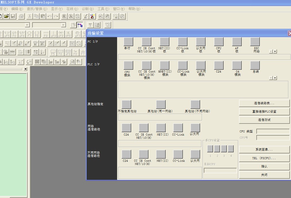

之前用得好好的,重装了一次后就成这样了
本来有的选项是彩色的,现在成了灰色,程序也打开不了新建不了

是重装了软件还是重装了系统,你的操作系统版本等,要说明白。

这是一个常见的问题,非常好解决,以前我以为是操作系统的问题,其实不是,请按下面的方法就可以了
1如果是全新安装先安装ENMEL中的环境安装程序SETUP。EXE,然后在安装主程序SETUP。EXE
2 如果以前安装过,先将软件卸载,在进入注册表HKEYLOCAL-MACHINE下的SOFTWARE下的MITSUBISHI,将MITSUBISHI这个子目录全部删除后重新安装程序,方法和第一步相同,否则会出现能正常安装软件,但一运行软件就会报错的现象

是否在重装时选择了专用监视功能?卸掉重装软件,不要在装软件时选择专用监视功能,试一下!

同意9楼的说法,“监视专用GX Developer ”这里不能打勾,否则就只能监视不能编程,楼主试试看

先装一个低版本的  如  7.08的     然后再装  8.86的
