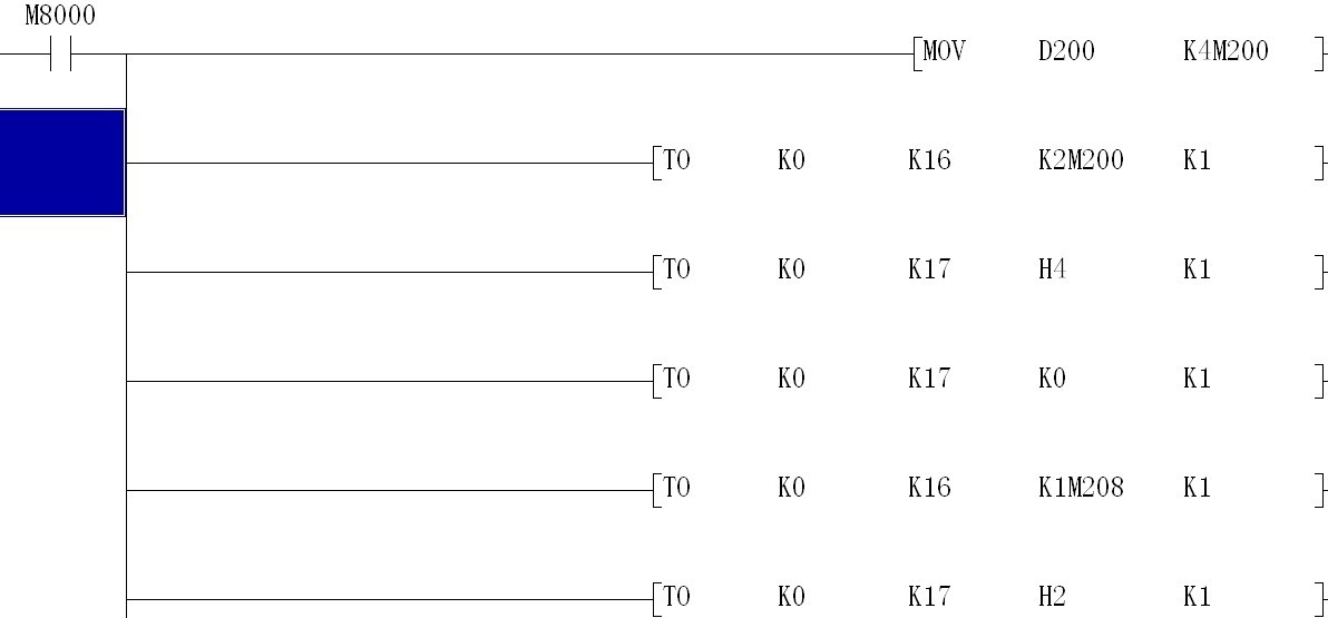

希望能逐步的解释, 这段程序很是不明白,谢谢

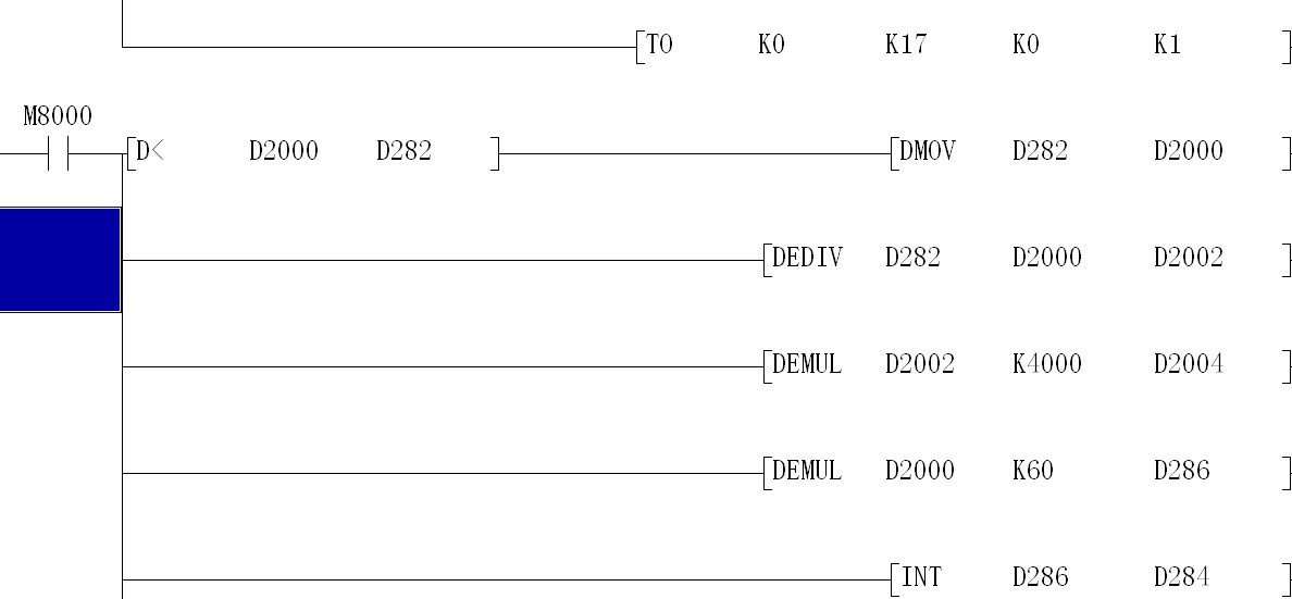

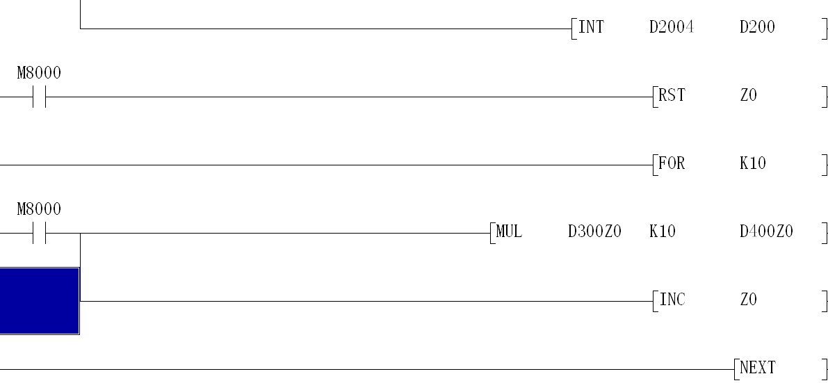

3个图连起来,就是这个程序。希望高手来帮忙解答下, 最关键的是第一幅图,后面的还基本看懂。
第一幅图能逐步解释下吗?

后面2个图看单个指令还能理解,第一个我理解不了,帮忙解释下呀。

呵!应该附带的模拟量会有说明书的,你可以看一下,第一个图的意思就是,把一个人16位的寄存器地址拆分成由位组成的字,然后分别把这些位传到特殊缓冲器里面,上面的意思是是先写低八位,然后保持低调八位,再写高四位,最后是通道转换。如果你能看懂下面的程序的话,应该也就可以看懂上面的程序序呀!这个很简单的呀!你如果再有什么问题的可以加入我的PLC群,我可以解答大部份的问题,我手上也有很多软件和资料,我的群号是117032292
