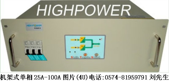

STS静态转换开关
STS静态转换开关,STS静态切换开关,STS静态开关,STS转换开关,STS切换开关,STS开关型号:HPS-1116、HPS-1125、HPS-1132、HPS-1140、HPS-1163、HPS-11100、HPS-3325、HPS-3332、HPS-3363、HPS-33100
STS静态切换开关(STS静态转换开关)为电源二选一自动切换系统,正常工作状态下,在主电源处于正常的电压范围内,负载一直连接于主电源。在主电源发生故障时,负载自动切换到备用电源,主电源恢复正常后,负载又自动切换到主电源。确保用电设备不断电,从而能够正常工作。
